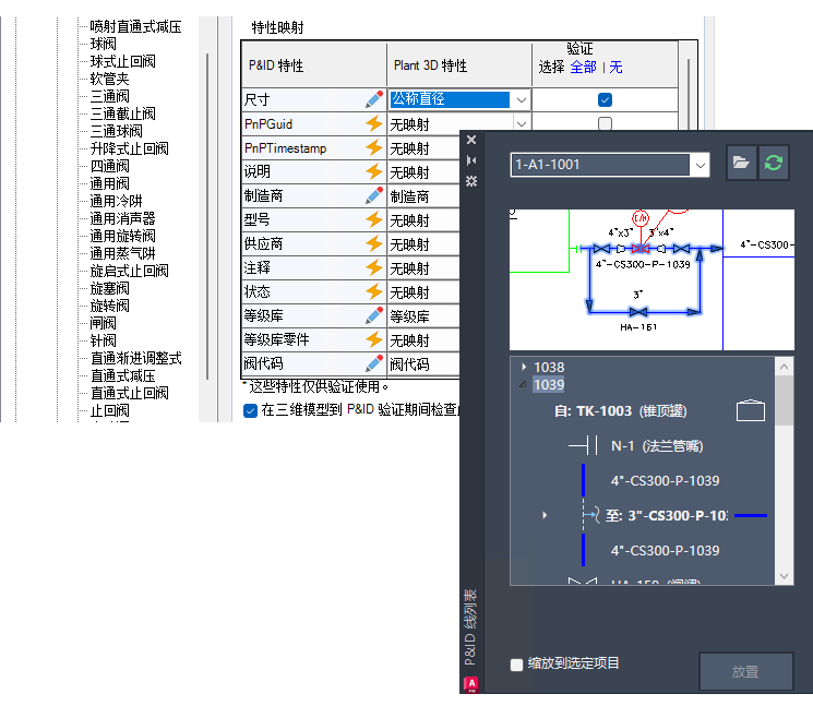

“P&ID 线列表”窗口提供 P&ID 图形的综合视图,其中显示所有线段及其关联的元件,例如嵌入式元件、管嘴、起点/终点设备模型、支管和页间连接符。
使用线列表,您可以选择任何可用的 P&ID 对象,并将其对应的 Plant 3D 对象放置在三维模型中。这可以确保将 P&ID 对象的特性值准确复制到三维模型。
注:
- 强烈建议在模型中放置等效的 Plant 3D 对象之前,将 P&ID 对象映射到 Plant 3D 对象。放置未映射的项目时,系统将显示“自定义零件”对话框。
- P&ID 线段始终映射到 Plant 3D 管道。
- 为了获得更好的 P&ID Modeler 预览性能,强烈建议开启 PLANTLINELISTUSEGSF 系统变量以启用快速着色模式。
