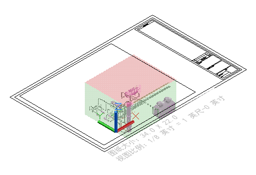

可以相对于选定正交视图的比例显示图纸尺寸的覆盖预览。

您可以查看当前比例设置是否适当,并在将视图放置到正交图形之前更改比例。
使用功能区的比例下拉列表来进行调整。预览将反映用户的更改。
