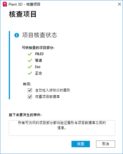

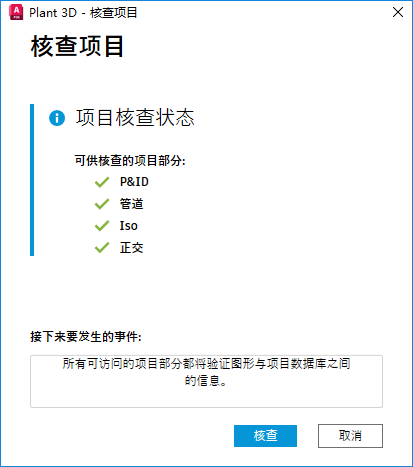

核查项目
核查项目使项目经理或管理员可以评估和纠正错误,以确保项目的完整性。核查过程将搜索错误,例如不存在的特性之间的链接、位号注册表中的差异或不再指向源图形中对象的孤立记录。
在打开的项目中启动核查过程时,它会识别并更正这些错误。

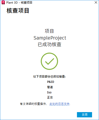

完成后,系统会将一个日志文件添加到包含数据缓存的项目目录中。此日志文件提供了有关检测到的错误以及为解决错误而采取的措施的全面报告。
对于协作项目,您还可以选择同时执行核查数据库过程。此外,您还可以选择自动检入所有受影响的图形,从而无需在核查结束时手动进行检入。
