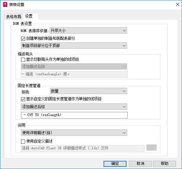

指定 BOM 表设置。
指定是按升序大小(默认)还是按升序说明对 BOM 表进行排序。
按升序大小排序时,BOM 表将首先按大小排序,然后按字母顺序排序。因此,两个 6" 截止阀是相邻的,即使也将列出 6" 闸阀和 6" 蝶阀。
当按升序说明排序时,BOM 表将首先按说明排序,然后按大小排序。因此,从 4" 到 10" 的截止阀将显示在范围为 4" 到 10" 的闸阀之后。
此选项仅针对 ISO 标题栏显示。
指定是否创建单独的制造和装配表部分。如果选中该复选框,就可以指定首先显示哪一部分。
指定已缩进弯头(以适应如倾斜管道之类的需求)将报告为标准 45 度或 90 度弯头(即,如同尚未缩进)还是单独报告。
如果选中该复选框,则可以添加前缀或后缀,以进一步区分标准弯头的弯头。也可以查看结果显示的预览。
如果选定,则为每个固定长度管段显示线项目。
如果清除,则显示总长度。
指定一个 AutoCAD Plant 3D toolset详细描述样式 (.lds) 文件,该文件用于设置 BOM 中所有描述的格式。可以指定大小描述或族描述。
