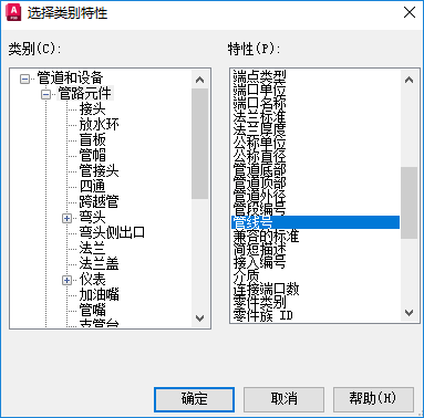

- 单击
- 在“正交表格设置”对话框中,单击“添加列”。
- 在“选择类别特性”对话框的“类别”列表下,单击“管路元件”。
- 在“特性”列表下,单击“线号位号”。
- 单击“确定”以关闭“选择类别特性”对话框。
- 在“表格布局”下的“在 DWG 中显示列”行中,选择“线号位号”列。
注: 如果您未选择该列,会从列表中将其删除。

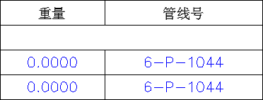

- 执行以下操作之一:
- 若要创建正交 BOM 表,请单击“BOM 表”并指定表格位置。
- 若要更新现有 BOM 表,请单击“更新 BOM 表”。
此时将显示线号位号。
