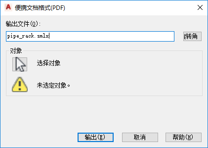

“Advance Steel 输出”对话框
将结构对象输出为钢结构软件数据交换格式 (SDNF)。
输出文件
设置输出文件的路径信息。
对象
设置要输出的结构对象,并在未选择任何对象进行输出时指明。
选择对象
设置要输出的结构对象。提示您在绘图区域中选择结构对象。
注:
可以在命令提示下指定“ALL”。
未选定对象
在没有设置用于输出的结构对象时显示。
