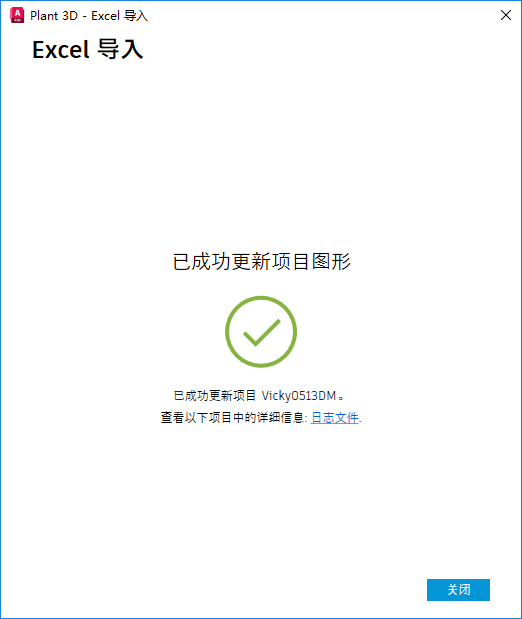

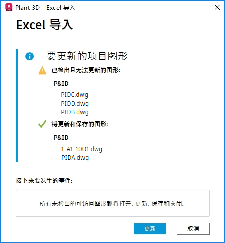

当使用数据管理器从 Excel 输入数据并接受影响多个图形的所有更改时,将显示“Excel 导入”对话框。

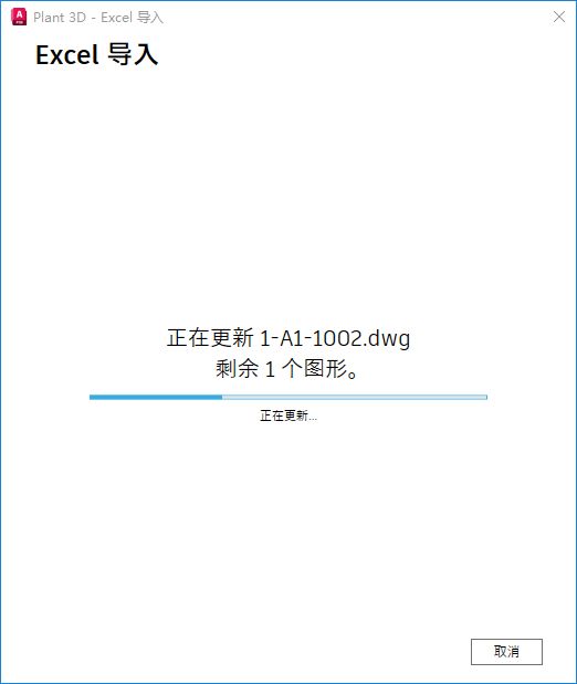

“Excel 导入”对话框显示某些受影响的图形被检出或无法更新时的输入进度和信息。单击“更新”以检出所有受影响的图形,将数据从 Excel 输入到数据管理器,并更新受影响的图形。
注: 仅当更新影响多个图形时,才会显示输入进度。
输入完成后,可以检查日志文件以查看更新详细信息。

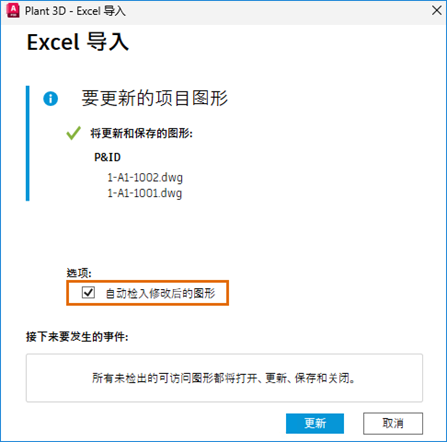

对于协作项目和 Vault 项目,“Excel 导入”对话框包含一个选项,用于在导入过程结束时自动检入修改的图形。
如果选择“自动检入修改后的图形”选项,则系统会在导入结束时自动检入所有受影响的图形。这样就无需在导入完成后手动进行检入。
如果未选择此选项,则必须手动检入受影响的图形。
