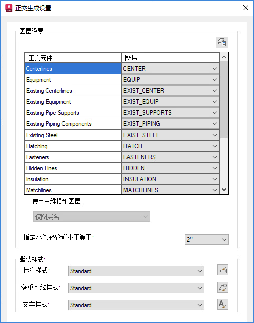

配置正交图层映射并指定默认样式。
功能区: “常用”选项卡
“项目”面板
“项目管理器”
“项目设置”
“正交 DWG 设置”
“标题栏和显示”节点
“设置标题栏”
“正交设置”
命令条目:
plantorthotemplatesettings
忽略图层设置表中的所有选择,而是使用模型使用的同一分层方案。将按 BYLAYER 应用颜色和线型。在“项目设置”的“正交生成设置”中选择使用三维模型图层时,正交对象采用与三维模型相同的分层方案。
如果三维模型是通过转换包含多个图层的 AutoCAD 块创建的,则生成的正交视图将表示所有图层,从而使您可以区分对象的各个部分。可以更改正交图形中的各个图层以控制对象上的不同部分。
此外,如果三维模型是从其他产品(如 Advance Steel、AutoCAD Architecture、AutoCAD MEP 等)导入的,则这些模型中的嵌入图层将反映在正交图形中。您仍然可以更改正交图形中的各个图层,以控制对象上的不同部分,而不受三维模型的源的影响。
指定了在生成的正交图形中使用的默认样式。
