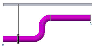

  1. 如果要使支撑点保持在相同的标高上,请在功能区上,依次单击“常用”选项卡 “管道支撑”面板 “切换支撑的锁定点”以启用支撑点锁定。
  2. 在绘图区域中,选择一个管道支撑。
  3. 单击“移动零件”夹点。

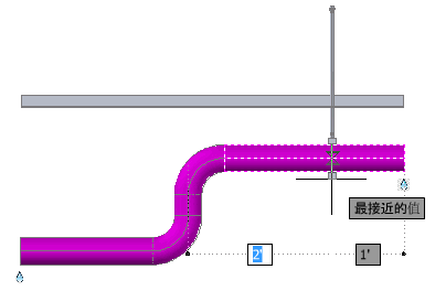

  4. 如果要复制管道支撑,请输入 p(复制)。不会修改现有的管道支撑。
  5. 捕捉以为管道指定一个新位置。
    您还可以按 TAB 键,然后输入动态标注。
  6. 启用“支撑的锁定点”后,将更新支撑的高度以匹配标高。
