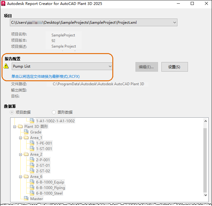

报告配置文件支持 RCFX 格式。
如果使用 2024 版或更早版本,则较旧的 rcf 格式与当前版本不兼容。若要确保与报告创建器兼容,您需要将任何现有的
rcf 文件移植为
rcfx 格式。

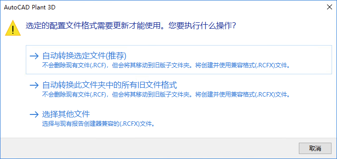

选择旧版报告配置文件时,系统将显示警告消息。请按照必要的步骤继续。
要处理旧版报告配置文件,有三个选项可供选择:
- 将选定的旧版文件自动转换为更新的格式文件。系统将创建一个旧版子文件夹以存储原始旧版文件。
- 将所有旧版文件自动转换为更新后的格式文件。与上一个选项类似,系统将创建一个旧版子文件夹来存储原始旧版文件。
- 退出该对话框,然后返回“报告配置”对话框以选择更新的格式文件。
注: 更新的 RCFX 文件与 AutoCAD Plant 3D 2024 版本或任何先前版本不兼容。
