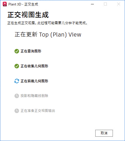

当原始三维模型发生更改时,可以更新正交图形。
“正交视图生成”对话框将跟踪在单个正交图形中更新单个正交视图或多个正交视图时生成正交视图的进度。
为获得最佳性能,在正交视图生成过程中,请不要在应用程序内执行其他操作。若要停止正交视图生成过程,请在“正交视图生成”对话框中单击“取消”。

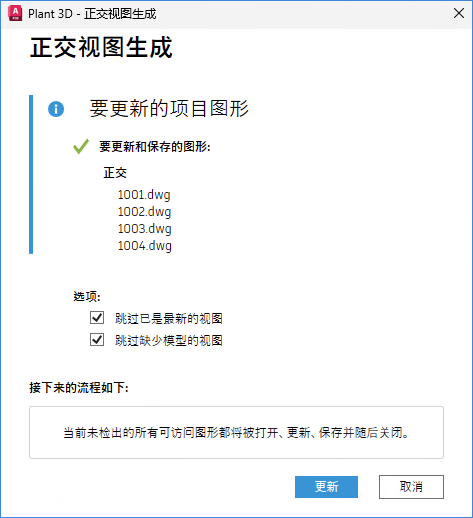

更新多个正交图形
可以跨多个正交图形或整个项目更新正交视图。“正交视图生成”对话框用于跟踪更新多个正交图形时生成正交视图的进度。它会显示项目图形的列表,便于您区分可更新的图形和不可更新的图形。该对话框还包含两个用于加快生成正交视图过程的选项:
  • 跳过已是最新的视图:此选项会忽略在正交视图生成过程中已是最新的视图。
  • 跳过缺少模型的视图:此选项会忽略在正交视图生成过程中缺少模型的视图。

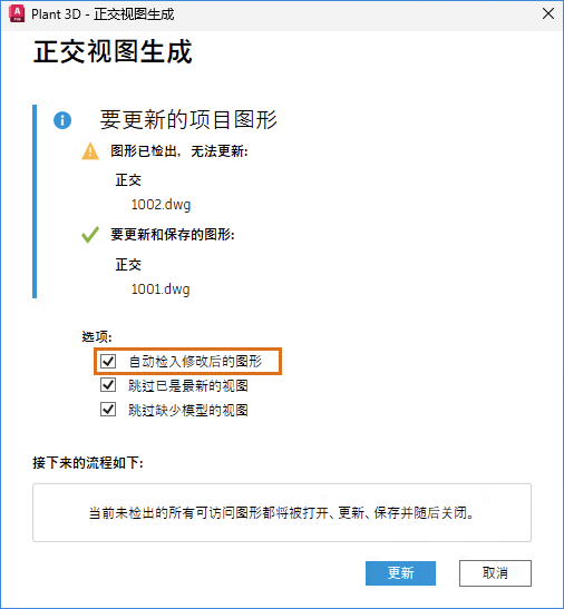

对于协作项目,无法更新由其他用户检出的正交图形。此外,通过“自动检入修改后的图形”选项可以在正交视图生成过程结束时自动检入所有受影响的正交图形。
