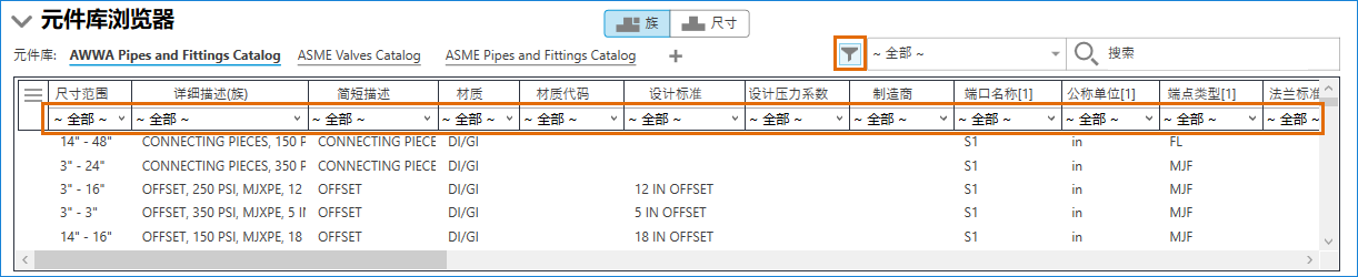

- 在元件库浏览器中,单击搜索栏左侧的按钮以启用特性过滤器。
- 在“简短描述”下拉列表中,选择“CAP”。
- 在“材质”下拉列表中,选择“DI/GI”。
- 指定尺寸范围(例如:3" 至·12")。
- 单击“添加到等级库”。
