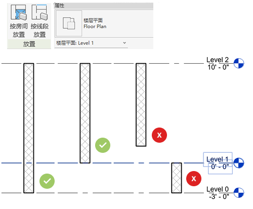

注:
  1. 只能拾取由当前平面视图的关联标高剪切的墙。
