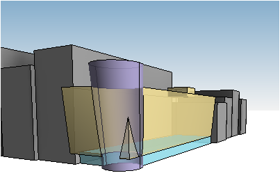

可以使用体量研究来执行各种任务。
- 创建内建体量实例或基于族的体量实例,这些实例特定于单独的设计选项。
- 创建体量族,这些族表示与经常使用的建筑体积关联的形式。
- 使用设计选项修改表示建筑物或建筑物群落主要构件的体量之间的材质、形式和关联。
- 抽象表示项目的阶段。
- 通过将计划的建筑体量与分区外围和楼层面积比率进行关联,可视化和数字化研究分区遵从性。
- 从预先定义的体量族库中组合各种复杂的体量。
- 从带有可完全控制图元类别、类型和参数值的体量实例开始,生成楼板、屋顶、幕墙系统和墙。在体量更改时完全控制这些图元的再生成。
