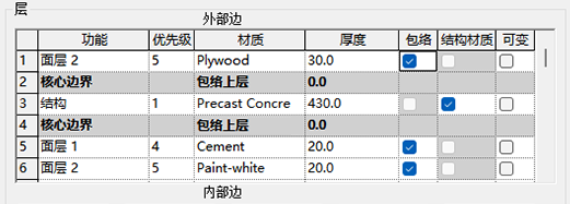

层行:对应于墙层或区域
墙层:厚度固定,并可延伸墙的高度。
区域:墙面层分割为多个区域。
位于“编辑部件”对话框中“核心边界”行之间的墙层定义了墙“核心”。当核心层中心线或核心面用于建立墙定位线时,将使用墙核心层定义。请参见关于墙定位线。
因为垂直复合墙中的核心厚度可以变化,所以核心层中心线和核心面定位线由墙底部的核心厚度确定。例如,如果墙核心层的顶部厚度大于底部厚度,且将定位线指定为核心层中心线,则核心层中心线是在底部核心边界之间测量的。
