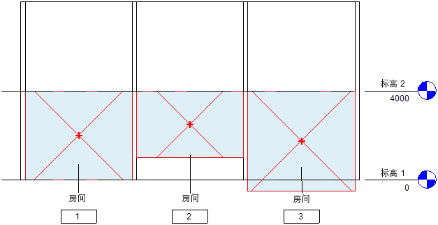

例如,在以下剖面视图中:
只有当房间的关联标高的计算高度也有一个正值时,才可使用底部偏移的正值。房间的基准偏移不能超过关联标高的计算高度。例如上述示例,房间 2 的“底部偏移”为 1000。标高 1 的计算高度必须为 1000 或更高。
