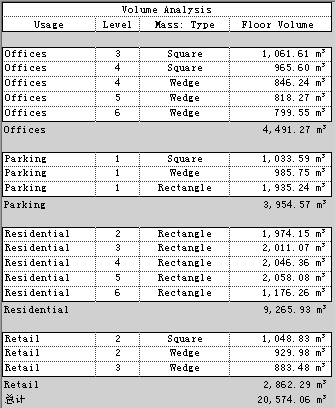

您已设计了体量来探究建筑的概念设计。您需要在设计时分析体量的体积。
特别是,您需要执行下列操作:
- 确定建筑的哪些楼层需要空调。(例如,停车场标高不需要空调。)
- 计算要安装空调装置的空间的体积。
- 确认结果暖通空调负荷。
 请使用下列步骤。根据您要在明细表中显示的信息的不同,具体步骤会有所不同。
创建体积分析明细表
- 创建体量楼层。
- 依次单击“视图”选项卡
“创建”面板
“明细表”下拉列表
(明细表/数量)。
- 在“新明细表”对话框中,执行下列操作:
- 单击“体量楼层”作为“类别”。
如果“体量楼层”在默认情况下未显示,请选择“在此视图中显示模型类别”。从“过滤器”列表中选择“建筑”。
- 指定明细表的名称作为“名称”。
- 选择“建筑构件明细表”。
- 单击“确定”。
- 在“明细表属性”对话框的“字段”选项卡上,对于“明细表字段(按顺序)”,添加下列字段:
- 单击“确定”两次。
- 在明细表中,指定各个体量楼层的用途。
在各个标高的“用途”列中输入文字。输入初始值后,对于剩余的行,可以单击该字段并从列表中选择值。
  接下来,对明细表按照用途进行排序和小计,操作如下。
- 在“属性”选项板中,访问明细表的属性。
- 单击“排序/成组”对应的“编辑”。
- 在“明细表属性”对话框的“排序/成组”选项卡上,执行下列操作:
- 对于“排序方式”,请选择下列项:
- 选择“否则按”对应的“标高”和“升序”。
- 在对话框的底部,选择下列项:
- 单击“格式”选项卡,并执行下列操作:
- 在“字段”下,选择“楼层体积”。
- 选择“右”作为“对齐”。
- 选择“计算总数”。
- (可选)指定“用途”、“标高”和“体量: 类型”的格式:在“字段”下,选择一个字段名。然后选择“中心”作为“对齐”。
- 单击“确定”。
明细表将显示各个体量楼层的体积、按用途小计的体积和体量楼层的复合体积的总计。使用该信息可根据每个体量楼层的计划用途估计设计的暖通空调负荷。
