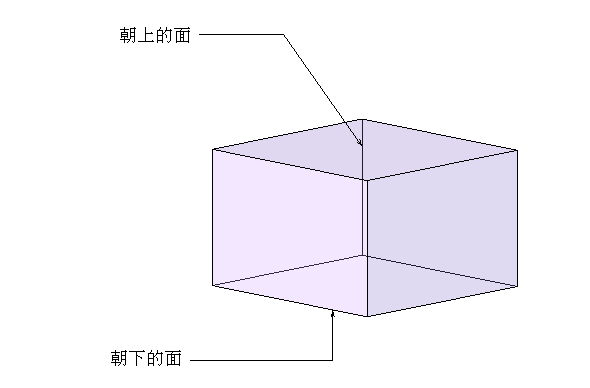

- 不要为同一屋顶同时选择朝上的面和朝下的面。
- 如果希望生成的屋顶嵌板既包含朝上的面又包含朝下的面,请将体量拆分为两个面,以便每一面完全朝上或完全朝下。然后从朝下面创建一个或多个屋顶,从朝上面创建一个或多个屋顶。

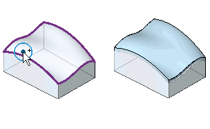

样例
使用光标高亮显示圆柱形面
放置的屋顶
