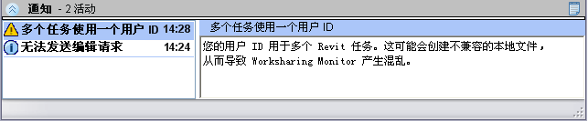

在 Worksharing Monitor 中,活动通知可告知您影响(或可能会影响)您使用 Revit 的当前问题。
Worksharing Monitor 会在“通知”窗格中列出这些消息。 它还可以显示与这些问题有关的桌面警报。 (请参见 Worksharing Monitor 中的设置选项。)
要查看某个通知的详细信息,请单击其在左侧列表中的摘要。 通知说明将显示在窗格的右侧。
Worksharing Monitor 显示两种通知。
| 图标 | 类型 | 说明 |
警告 | 这种情况可能会导致工作共享或 Worksharing Monitor 停止工作。 采取措施解决该问题。 |
通知 | 该情况可能会妨碍 Revit 活动。 |
问题解决之后,其通知将会移动到通知历史记录中。
