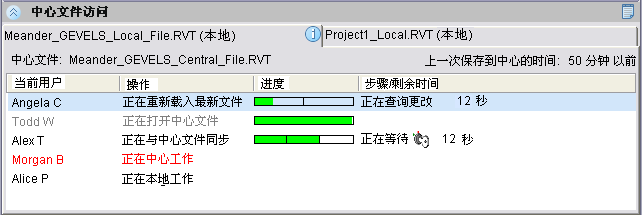

要确定当前与您在同时处理同一项目的用户,请检查 Worksharing Monitor 中的“中心文件访问”窗格。
对于在 Revit 软件中打开的每个工作共享项目,Worksharing Monitor 会在该窗格中显示相应的选项卡。 单击选项卡可访问有关该项目的信息。
该选项卡为每个项目用户显示一行信息,并且您的信息行会高亮显示。如果您正在处理项目文件的本地副本,则选项卡的顶部将指明多长时间以前您将更改保存到了中心文件。红色文字指明有人正在处理中心文件。
检查“操作”列,以查看其他用户正在对项目所执行的操作:
以灰色显示的用户名表示该用户正在处理项目,但当前未使用 Worksharing Monitor。 因此,该用户不能通过 Worksharing Monitor 接收到有关编辑请求的信息。 如果您需要从该用户借用图元,则必须直接与该用户联系,而不能依赖 Worksharing Monitor 来执行此操作。
