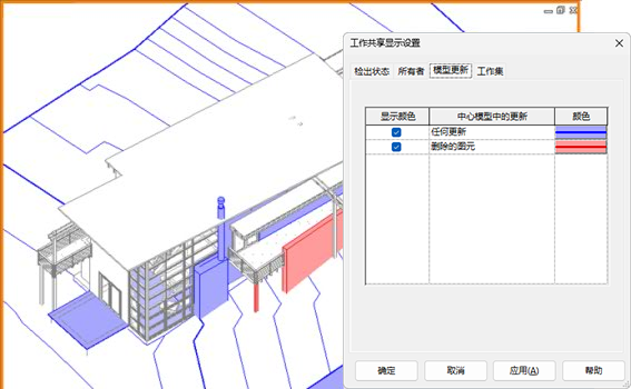

您可以直观地区分工作共享模型中的哪些图元已在中心模型中更新或者从中心模型中删除。
直观区分更新的图元
- 在视图控制栏上,单击
“模型更新”。 可在模型中显示更新的图元。
向更新的图元添加颜色
- 在视图控制栏上,单击
“工作共享显示设置”。
- 单击“模型更新”选项卡。
- 根据需要,针对“任何更新”和“删除的图元”选择“显示颜色”。
注: 如果不应用颜色,则已删除的图元显示为更新。
- 单击“颜色”。 在“颜色”对话框中,选择所需的颜色,然后单击“确定”。
- 单击“应用”。
相应更新或已删除图元的指定颜色显示在模型中。
