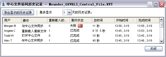

  1. 在“中心文件访问”窗格中,单击所需项目的选项卡。
  2. 单击窗格右上角的 (历史记录)。
  3. 在“历史记录”对话框的“最多显示”中,指明要查看的历史记录的天数。
    “历史记录”对话框显示与 Revit 项目的中心文件有关的每个操作的信息。 如果中心文件访问操作失败,请单击 以查看有关失败的信息。 请参见如果“与中心文件同步”操作失败。
将历史记录导出到文件的步骤
  1. 在“历史记录”对话框中,单击“导出显示的历史记录”。
  2. 在“导出”对话框中,定位到所需文件夹,指定文件名,并单击“保存”。
