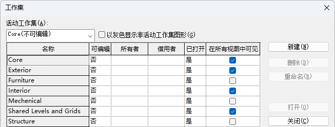

在创建工作集时,请使用“新建工作集”对话框的“在所有视图中可见”选项指定是否在模型的所有视图中显示该工作集。该设置会在“工作集”对话框的“在所有视图中可见”列中反映出来。
该全局设置定义每个工作集在项目视图中的默认行为。可以替换每个工作集针对单个视图的可见性。
