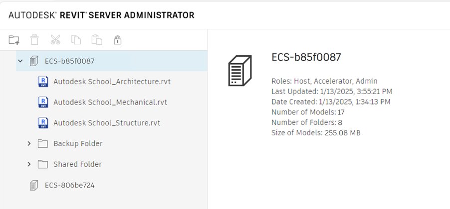

Revit Server Administrator 的左窗格提供了一个可编辑的树控件,它的顶层将显示正在运行 Revit Server Administrator 的 Revit Server 实例上的 RSN.ini 文件中列出的所有 Revit Server 实例。 右窗格显示有关选定 Host 的详细信息,并标识可以为它启用哪些其他角色。

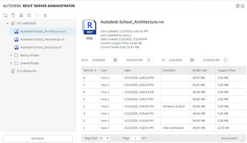

当您选择树控件中的模型时,右窗格将显示已提交的编辑历史记录,包括团队成员输入的任何注释,如下所示。 可以使用日期过滤器显示指定日期之间的项目。
