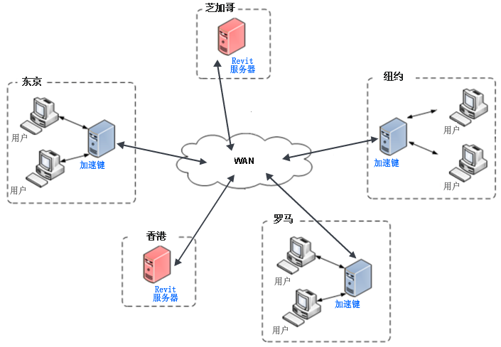

Revit Server 可以进行基于服务器的工作共享,从而使分散在不同地理位置的项目团队可以在 WAN 上协作处理同一个模型。如下所示,多个本地站点中的多个团队成员使用 Revit Server Accelerator,跨 WAN 连接到一个或多个 Revit Server。
在 WAN 内实现基于服务器的工作共享
