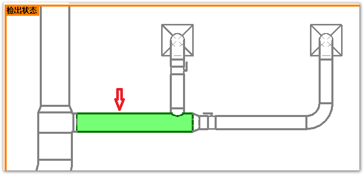

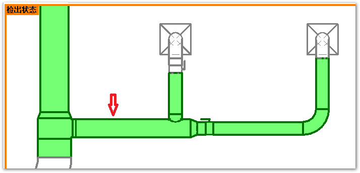

  1. 移动一段风管、管道、线管或电缆桥架时,仅检出直接修改的图元。
    在 Revit 2021 之前,移动一段风管、管道、线管、电缆桥架或连接的设备或装置时,所有直接或间接修改的图元都被检出。
    在 Revit 2021 中,移动一段风管、管道、线管、电缆桥架或连接的设备或装置时,仅检出直接修改的图元。

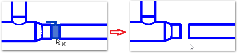

  2. 删除在线图元(如阀或调节阀)时,风管和管道不会自动重新连接。使用“修剪/延伸”命令重新连接两段风管或管道。
