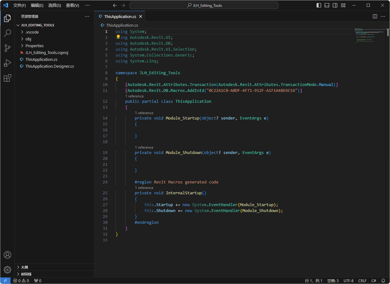

    一个 Visual studio Code 的任务将启动以写入宏。它将显示以 C# 编写的宏的开始模板。
    例如,对应用程序级宏使用 C# 模板,Visual Studio Code 的任务已:
    • 包括所需的 using 指令。
    • 确定模块名称空间(下图中的 JLH_Editing_Tools)。
    • 启动 ThisApplication 类定义。
    • 启动 Module_Startup() 和 Module_Shutdown() 的方法。
