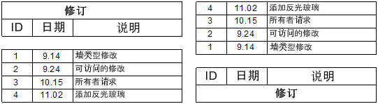

将列标题和修订行放在明细表的顶部或底部。
 修订明细表能以不同的方式显示信息。 一些设计公司使用自上而下方法,列标题和修订行是从明细表的顶部开始的。其他设计公司使用自下而上方法,列标题和修订行是从明细表的底部开始的。 在任一种情况下,修订明细表都会使用“修订属性”对话框的“排序/成组”选项卡上指定的设置对行进行排序。
修改修订明细表显示信息的方式

- 在“修订属性”对话框的“外观”选项卡上,选择下列值之一作为“建立明细表”: - 自上而下:列标题显示在修订明细表的顶部。修订行从明细表的顶部开始,然后向下。
- 自下而上:列标题显示在修订明细表的底部。修订行从明细表的底部开始,然后向上。
