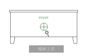

使用 SteeringWheels 缩放工具来更改模型的缩放比例。
| 二维控制盘
全导航控制盘
查看对象控制盘(基本型)
查看对象控制盘(小)
全导航控制盘(小)
以下鼠标单击和键组合可用于控制“缩放”工具的行为:
注: 如果使用“全导航”控制盘或“查看对象”控制盘中的“缩放”工具,则视图中您单击要缩放的点将成为未来“动态观察”操作的中心点,直到您再次使用“缩放”工具或
“中心”工具为止。如果按住
Ctrl 键后单击“缩放”按钮,则中心点将不会发生更改。
缩放限制条件
使用“缩放”工具更改模型的放大率时,不能在焦点较远处或超出模型范围进行放大。可以进行放大和缩小的方向由“中心”工具设置的中心点控制。
注: 与大型查看对象控制盘上的“缩放”工具不同,小型查看对象控制盘和全导航控制盘上的“缩放”工具没有限制。
通过单次单击缩放视图
使用全导航控制盘时,您必须已启用了增量缩放。 可以在 SteeringWheels 的“选项”对话框中修改设置。
- 执行下列操作,以便确保选择此选项:
- 显示全导航控制盘。
- 在该控制盘上单击鼠标右键,然后单击“选项”。
- 在“选项”对话框的“缩放工具”下,选择“单击一次鼠标放大一个增量”。
- 单击“确定”。
- 显示二维导航控制盘、全导航控制盘之一,或小型查看对象控制盘。
- 单击“缩放”按钮。
模型的放大系数将增加,放大后您可以更近距离地查看模型。 如果您在单击“缩放”按钮时按住 SHIFT 键,则模型将被缩小;您可以按住 CTRL 键来进行放大。
通过拖曳放大和缩小视图
- 单击并按住“缩放”按钮。
光标将变为“缩放”光标。
- 沿垂直方向拖曳,以便放大或缩小。
- 释放鼠标按钮即可返回到控制盘。
通过指定窗口来放大模型区域的步骤
- 显示全导航控制盘之一或小型查看对象控制盘。
- 按住 Shift 键。
- 单击并按住“缩放”按钮。
光标将变为“缩放”光标。
- 拖曳鼠标以定义用于定义所缩放区域的窗口的对角。
注: 定义窗口的第二个点时按住 CTRL 键,来确定窗口的第一个点是用作所拖曳窗口的角还是用作其中心。按住 Ctrl 键时,第一个点将定义窗口的中心。
- 释放鼠标按钮即可返回到控制盘。
显示 SteeringWheels 时,通过滚动鼠标滚轮放大和缩小
- 显示大型巡视建筑控制盘以外的某个控制盘。
- 向前或向后滚动滚轮以放大或缩小。
- 释放鼠标按钮即可返回到控制盘。
