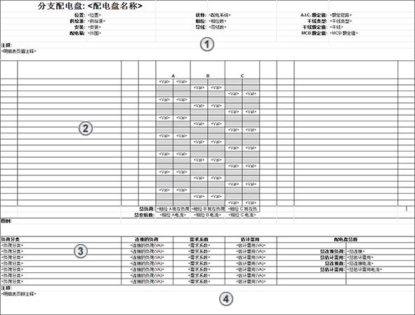

对于电气系统,配电盘明细表显示有关配电盘、连接到配电盘的线路及其相应负荷的信息。
 “报告和明细表”面板
“报告和明细表”面板
 (配电盘明细表)
(配电盘明细表)
  配电盘明细表含有四个部分: 页眉、
 页眉、 线路表、
 线路表、 负荷汇总和
 负荷汇总和  页脚。
 页脚。

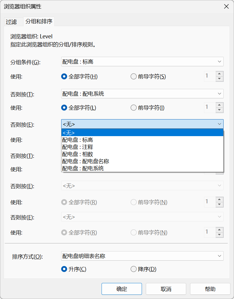

从 Revit 2026 版开始,为配电盘明细表启用了“浏览器组织”。默认方案设置为“全部”。

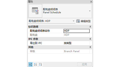

“配电盘明细表”在“标识数据”类别下显示配电盘名称。
可以按配电盘的明细表名称、分布系统、注释、级别、相位数排序,使用配电盘明细表上的项目参数和共享参数进行分组和过滤,使用配电盘的注释进行分组和过滤,以及按相位数过滤配电盘明细表。
电气设备的某些参数可用于分组、排序和过滤面板明细表。
