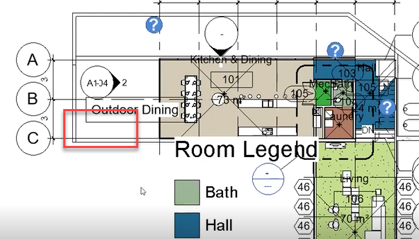

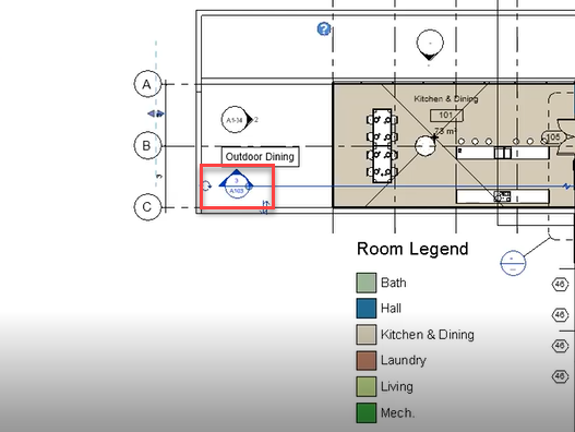

例如,在此楼层平面中,剖面标记的视图比例设置为 1:100。“当比例粗略度超过下列值时隐藏”参数设置为 1:100。如您所见,亮显剖面标记是可见的。
在下图中,剖面标记的视图比例设置为 1:200。“当比例粗略度超过下列值时隐藏”变量仍设置为 1:100。由于剖面标记的视图比例大于由“当比例粗略度超过下列值时隐藏”参数设置的阈值,因此请注意剖面标记是如何不再可见的。
