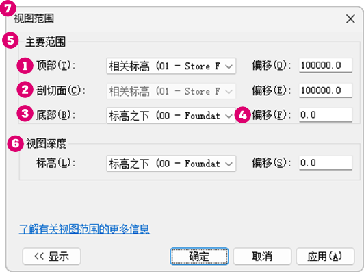

视图范围是控制对象在视图中的可见性和外观的水平平面集。
每个平面视图都有一个名为“视图范围”的属性,该属性也称为“可见范围”。定义视图范围的水平平面为“俯视图”、“剖切平面”和“仰视图”。顶剪裁平面和底剪裁平面表示视图范围的最顶部和最底部的部分。剖切面是一个平面,用于确定特定图元在视图中显示为剖面时的高度。这三个平面定义视图范围的主要范围。
“视图深度”是主要范围之外的附加平面。更改视图深度,以显示底部剪裁平面下方的图元。默认情况下,视图深度与底剪裁平面重合。
以下立面显示平面视图的 视图范围:顶部
视图范围:顶部 、剖切面
、剖切面 、底部
、底部 、偏移(从底部)
、偏移(从底部) 、主要范围
、主要范围 和视图深度
和视图深度 。
右侧的平面视图显示了此视图范围的结果。
