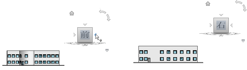

ViewCube 的轮廓有助于识别视图方向。将视图定向到 26 个预定义 ViewCube 方向之一时,将以连续的实线绘制 ViewCube 的轮廓。未将视图约束到这 26 个预定义方向之一时,视图轮廓以虚线显示。
预定义的方向(向左),自由形式的方向(向右)

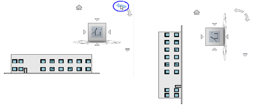

从一个面视图查看模型时,ViewCube 附近会显示两个滚动箭头按钮。使用滚动箭头可以围绕视图的中心以顺时针方向或逆时针方向将当前视图旋转 90 度。
如果在从某个面视图中查看模型时 ViewCube 处于活动状态,则四个正交三角形会显示在 ViewCube 附近。 使用这些三角形可以切换到一个相邻面视图。
