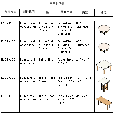

若要生成包含图形信息的明细表,可以在模型中将图像与图元关联。
可与图元相关联的图像包含导入到模型的图像,以及通过将模型视图(例如三维或渲染视图)保存到项目所创建的图像。 如果包含在明细表定义中,图像会显示在图纸上放置的明细表视口中。 明细表视图本身包含图像名称,而不是图像。 以下示例显示了图纸上带图像的家具明细表。
