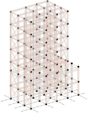

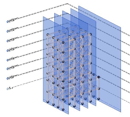

在三维视图中显示网格
		要在三维视图中显示网格,请执行以下操作:
- 打开三维视图。
- 在“三维视图属性”选项板的“图形”下,单击“显示网格”旁边的“编辑”按钮。
- 在“显示网格”对话框中,选中要显示网格线所在标高对应的复选框。
			 注: 网格线表示标高平面与网格曲面的交点。系统将仅为与选定标高相交的网格曲面显示网格线,并且网格线会随网格或标高位置的变化而自动更新。对于每个选中的网格-标高交点,将显示一条网格线。
- 单击“确定”以保存所做的更改,然后退出“显示网格”对话框。
默认情况下,将为新创建的三维视图选中最低标高。对于现有视图,升级模型后不会选择任何标高。

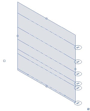

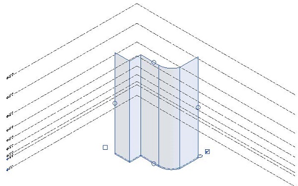

		当选择一个网格时,其平面将显示为蓝色的垂直平面、并显示画布内控件,还会在“属性”选项板中显示其属性。当仅将光标悬停在某个网格上时,其平面将亮显为蓝色的垂直平面。
		对于选定的网格,可以使用画布内控件执行下列操作:

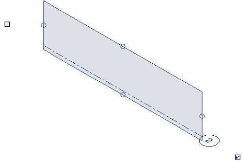

三维视图中的网格注释
		- 可以控制每个网格的注释可见性。
- 网格注释始终放置在水平平面中。
- 对于每个端点,网格注释的可见性设置参照同一网格的所有网格线。
- 创建时的网格注释默认值与平面视图的网格注释默认值相同。
- 可以使用每个网格端点旁边的相应复选框来控制符号可见性。
- 二维/三维选项(即“弯头”和“末端线段”)在三维视图中不可用。
