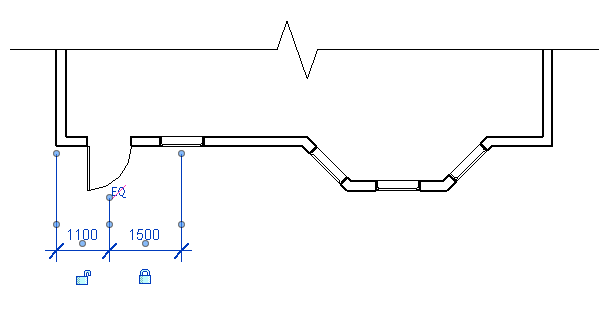

放置永久性线性尺寸标注或角度标注时,锁形控制柄将随尺寸标注一起显示。选择以下项时会显示锁形图标:
如果处于解锁状态 ,则可以修改尺寸标注值,并可以在任意方向上自由移动其参照图元。可以单击尺寸标注值,然后对其进行修改。
如果处于锁定状态 ,则尺寸标注值是固定的,防止其所参照的构件间的距离发生任何变化。不能通过单击尺寸标注值来修改它。
带有锁定控制柄和解锁控制柄的所选尺寸标注
单击锁形图标可在锁定状态和解锁状态间进行切换。一旦尺寸标注被锁定,就必须解锁后才能修改其值。
