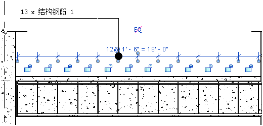

在将多钢筋注释添加到视图时,可以调整尺寸标注来编辑或重新定位标注文字、或修改尺寸标注的显示。
“编辑”面板
“选择尺寸标注”。
将在绘图区域中高亮显示该尺寸标注。
