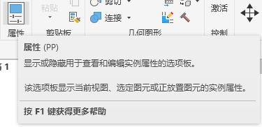

功能区工具提示
将光标停留在功能区的某个工具之上时,默认情况下,Revit 会显示工具提示。工具提示提供该工具的简要说明。如果光标在该功能区工具上再停留片刻,则会显示附加的信息(如果有)。出现工具提示时,按 F1 键可以获得上下文相关帮助,其中包含有关该工具的详细信息。
注: 如果在未显示工具提示时按 F1 键,则会打开默认的帮助主题,而不是相应的上下文相关帮助主题。等待工具提示显示,然后按 F1 键。
对于初学软件用法的用户,这些工具提示非常有用。可以调整工具提示上显示的信息量以及信息显示前的等待时间。如果不再需要工具提示,也可以将其关闭。
有些工具提示包括嵌入的视频,称为 ToolClips™。这些视频通过动作来演示工具的用法。当您显示工具提示时,这些视频会自动播放。作为一个示例,请显示“修改”选项卡 “修改”面板 (修剪/延伸为角部)的工具提示。
