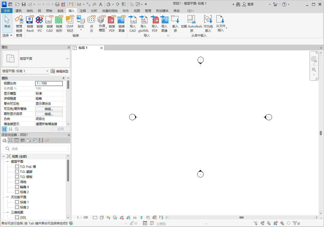

绘图区域(画布)会显示当前模型的视图(以及图纸和明细表)。每次打开模型中的某个视图时,该视图会显示在绘图区域中。
其他视图仍处于打开的状态,但是这些视图在当前视图的下面。使用“视图”选项卡
“窗口”面板中的工具,可排列项目视图以使其适合您的工作方式。
绘图区域背景的默认颜色是白色;可根据需要更改颜色。(请参见下面的说明)。
