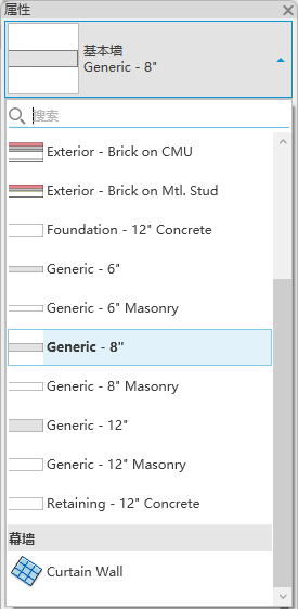

“类型选择器”可标识当前选择的族类型,并提供一个可从中选择其他类型的下拉列表。
如果有一个用来放置图元的工具处于活动状态,或者在绘图区域中选择了同一类型的多个图元,则“属性”选项板的顶部将显示“类型选择器”。
为使“类型选择器”在“属性”选项板关闭时可用,请在“类型选择器”中单击鼠标右键,然后单击“添加到快速访问工具栏”。
要使类型选择器在“修改”选项卡上可用,请在“属性”选项板对其单击鼠标右键,然后单击“添加到功能区修改选项卡”。 每次选择一个图元,都将反映在“修改”选项卡。
单击“类型选择器”时,会显示搜索字段。 在搜索字段中输入关键字来快速查找所需的内容类型。
