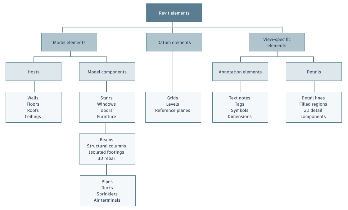

Revit 在项目中使用 3 种类型的图元:模型图元、基准图元和视图专有图元。Revit 中的图元也称为族。 族包含图元的几何定义和图元所使用的参数。 图元的每个实例都由族定义和控制。
模型图元表示建筑的实际三维几何图形。 它们显示在模型的相关视图中。
基准图元可帮助定义项目上下文。 例如,轴网、标高和参照平面都是基准图元。
视图专有图元只显示在放置这些图元的视图中。 它们可帮助对模型进行描述或归档。例如,尺寸标注是视图专有图元。
Revit 的图元
模型图元有 2 种类型:
主体(或主体图元)通常在构造场地在位构建。
示例:
模型构件是建筑模型中其他所有类型的图元。
示例:
