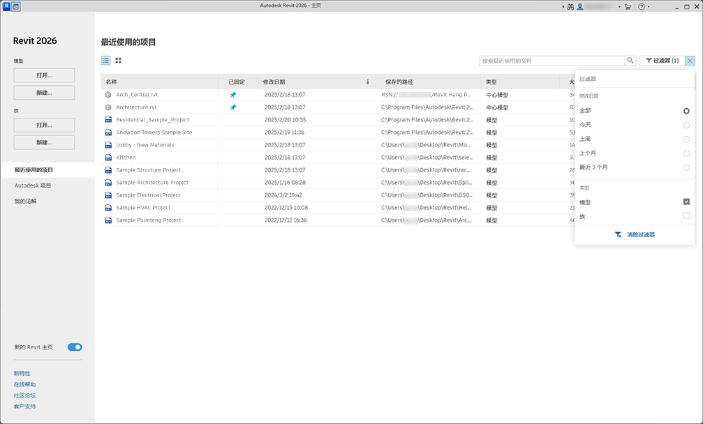

“最近”页面
功能:

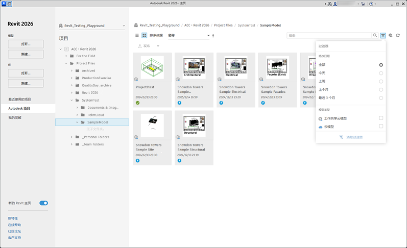

“Autodesk 项目”页面
功能:
  • 在项目的文件夹结构中导航。选定的文件夹将在 Revit 任务期间被记住。
  • 网格视图和列表视图可用。“网格视图项目”显示云模型的缩略图、每种模型类型(工作共享或非工作共享)的图标、带图标的发布状态。
  • 搜索项目和文件,按修改日期(全部、今天、上周、上个月、最近 3 个月)和类型(族和模型)过滤。

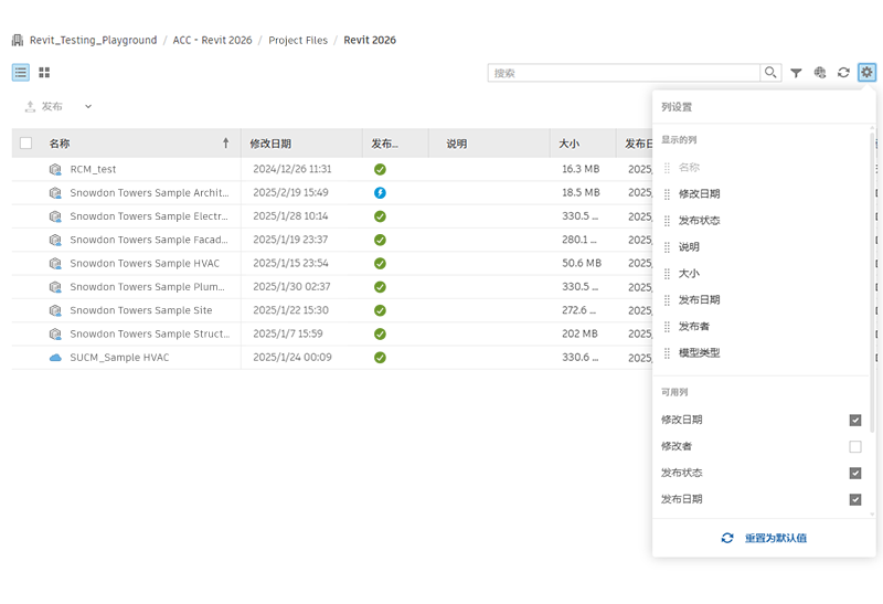

  • 云模型的另外两个字段:“大小”和“描述”。
  • 自定义列表视图中的所有字段,以显示或隐藏它们并对它们重新排序。

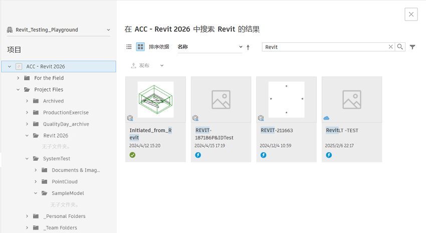

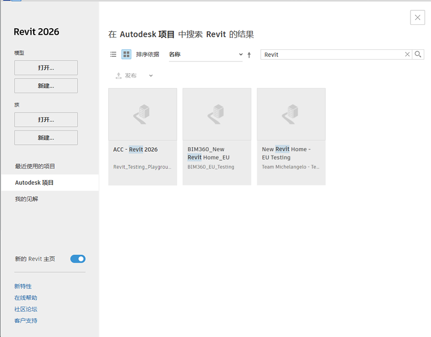

搜索
  • 跨中心显示具有搜索关键字的所有项目。
  • 显示当前项目中具有搜索关键字的模型:

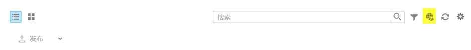

联机查看
您可以联机查看根文件夹及其子文件夹。单击“联机查看”命令以导航到选定的文件夹。

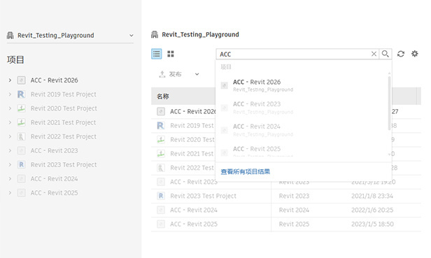

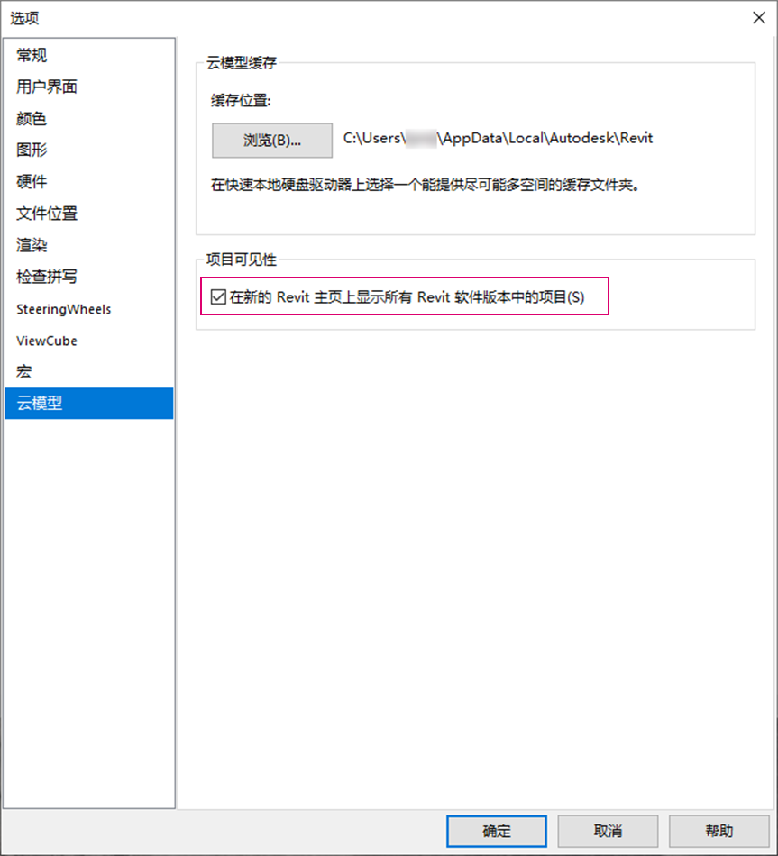

项目可见性
有一个可见性功能,可以使所有 Revit 版本中的项目都可见。当前运行版本以外的其他 Revit 版本中的项目将显示为禁用状态。可以启用/禁用此功能。要启用该功能,请在“选项”对话框 “云模型”“项目可见性”中,选中“在新 Revit 主页上显示所有 Revit 软件版本中的项目”。
所有版本中的项目都可以跨中心搜索,并显示在搜索结果页面中。

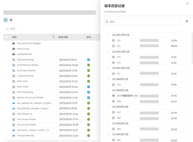

历史数据
可以使用版本历史记录的浮动面板来进行搜索和过滤。按日期对模型进行分组。
