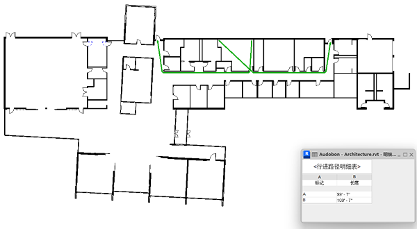

到最近出口的最长行进距离
在大多数设计中,您将能够确定需要评估哪些空间才能获得最长行程距离。路线分析工具可用于查找实际行进距离。在视频示例中,将两条行进路径线添加到房间最远离出口位置的最远角。明细表用于列出行进路线的长度。明细表将路径“A”标识为到最近出口的最长距离。
路线分析工具创建的路径“A”沿对角线穿过房间。在许多情况下,这可能不是基于房间使用的真实行进路径。在这种情况下,可以将路径点添加到行进路径线,从而使计算的路径对空间的使用更加真实。该视频演示了如何将路径点添加到路径“A”。在考虑教室布局后,这将更准确地表示房间的出口路径。

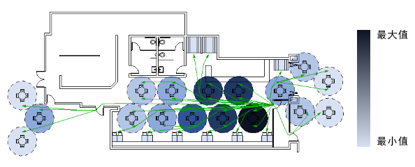

逃生分析是路线分析工具最明显的用途,当然还有其他用途。交通模式、空间用途以及建筑物之间最佳路线用途是可以应用路线分析工具的其他方面。例如,在重新设计餐馆物理距离的过程中,可以分析穿过餐厅的路线,以了解在其他顾客就座时桌子通过的频率。
为了帮助您将路线分析用于除逃生之外的其他目的,请安装并使用人员流动工具包。该附加模块添加了四个工具,这些工具与路线分析一起使用以帮助您分析人员在建筑空间中的移动情况。有关其他信息,请参见:人员流动工具包。
“人员流动工具包”中包含的工具包括:
  • 多个路径 - 同时以最小间距在行进路径各点之间创建多个路径。
  • 单向指示器 - 在模型中放置族以指示行进方向。该族遵循行进路径计算。
  • 人物内容 - 在模型中放置族以表示空间占用并阻挡行进路径线。
  • 空间栅格 - 放置基于房间的栅格覆盖,以在房间中显示空间距离。
