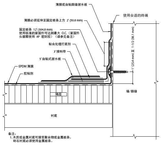

详图线是注释图元。它们用于在视图中绘制直线。每条详图线都指定了一种线样式。可以将详图线视为一组笔,用于将详图添加到无法建模的视图。为了帮助您绘制模型详图,请考虑创建线样式以表示创建详图视图或绘图视图所需的不同线宽。通常,您可能需要 5 个或 6 个不同的宽度(范围从 0.1000 毫米到 0.7000 毫米),以便在详图中充分选择笔宽。
