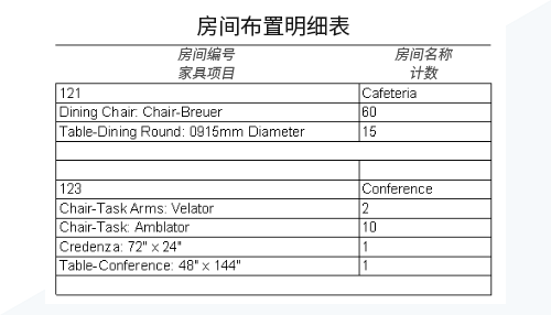

什么是内嵌明细表?
内嵌明细表允许您在另一个类别的明细表内创建明细表类别。为了创建内嵌明细表,顶层类别必须是房间、空间、风管系统、管道系统或电路。在上例中,家具明细表嵌入到房间明细表中。

    为内嵌明细表选定的字段显示在父明细表的各行下。
