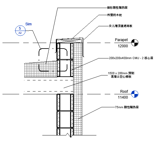

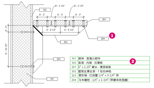

请务必了解,注释记号系统会为任何指定的注释记号提供编号和文字值。通常,在手绘时代,标记中使用的注释记号是编号,然后使用图例将标记上的编号与描述关联起来。在 Revit 中,注释记号标记可以显示编号、与编号关联的文字或同时显示文字和编号。如果选择在标记中显示文字,可以将注释记号视为一种更快速、更一致的方法来注释模型视图。下面两个图像说明了使用注释记号进行注释的相同详图。左侧图像显示的是标记中的注释记号编号,而左侧详图使用相同的注释记号信息,但仅显示注释记号的文字值。如果仅使用编号,则仍需要注释记号图例来描述指定的编号。请参见关于注释记号图例。
