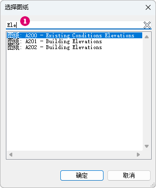

当使用此工具将视图移动到其他图纸上时,请使用对话框顶部的搜索栏
来快速查找视图的目标图纸。
