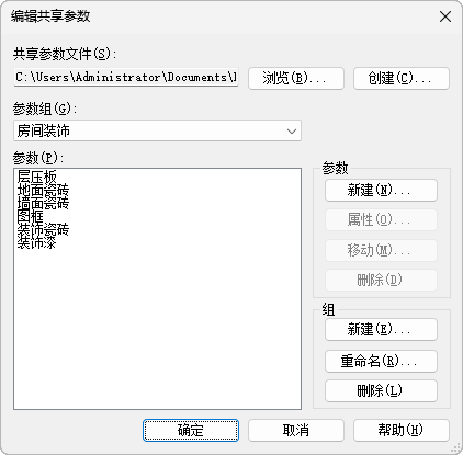

创建共享参数
在第一步中,将为房间面层定义共享参数。每个参数都会添加到共享参数文件。使用共享参数,是因为房间图元上的标准族参数没有为这些房间需要进行饰面的方式提供足够信息。借助共享参数,可以添加所需的自定义信息。将创建以下共享参数:
  • 图框
  • 地面瓷砖
  • 层压板
  • 墙面瓷砖
  • 装饰漆
  • 装饰瓷砖
每个参数都会创建为文本类型参数。每个参数都将包含字母/数字代码,用于描述所用面层的种类。它们在共享参数文件中已分组到“房间装饰”标题下以确保共享参数文件井然有序,并在共享参数文件增大时可以更轻松地查找特定参数。
有关创建共享参数和参数组的详细信息,请参见创建共享参数文件、组和参数。

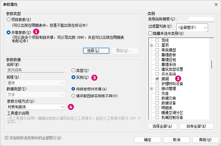

将共享参数添加到项目
现在,共享参数需要添加到项目中并指定给“房间”类别。这使参数会显示在模型中的房间图元上,以便可以向参数填充值。
每个共享参数 都作为实例参数 添加到项目中的“房间”类别 中,并设置为“材质和装饰” 下的组。
注: 共享参数必须作为实例参数添加到项目或族中,才能在关键字明细表中使用。
有关如何将共享参数添加到项目的详细信息,请参见创建共享项目参数。

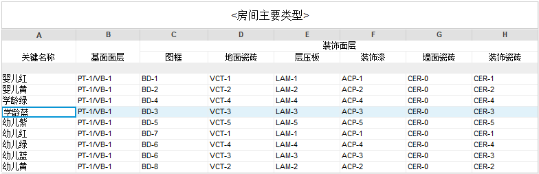

当参数在项目中可用时,可以按我们之前所做的那样将这些参数添加为项目参数,也可以将这些参数直接添加到已载入到项目中的可载入族。现在,可以创建关键字明细表。创建关键字明细表时,将通过关键字类型选择要控制/指定的参数。在该示例中,我们将为每个房间装饰包创建关键字类型。所有“房间装饰”共享参数都将添加到关键字明细表中。我们还将添加基面面层的内置参数。在本例中,我们会在添加装饰之前将它用于房间饰面。
在完成创建关键字明细表后,该关键字明细表完全为空。只需选择要包含的参数。需要为每个关键字类型创建一个“关键字”。下面列出了每种房间类型的关键字类型(带装饰包)。婴儿房、幼儿房和学龄房的颜色各不相同。为我们将使用的每个唯一装饰包添加一个数据行。

在关键字明细表中,输入每个关键字类型的值。在将关键字类型指定给房间后,该关键字类型的值将被指定并用于控制房间的参数。
有关如何创建关键字明细表和指定值的详细信息,请参见创建关键字明细表。

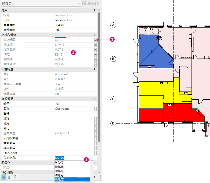

将关键字类型应用于房间
最后一步是将关键字类型应用于房间。在模型中或在“属性”选项板上选择一个房间图元或多个图元,然后使用“属性”选项板 的“标识”部分下的下拉菜单来设置房间关键字类型。下拉菜单会列出在上一步中定义的关键字类型。设置关键字类型时,房间装饰的参数将通过关键字明细表进行指定。 参数值 右侧的小“等号”表示,参数值受控于关键字明细表。如果稍后从房间中删除关键字类型,则参数值会保留,但可以单独控制,而不会受控于关键字明细表。
注: 在该示例中,基于关键字类型创建的颜色方案是为了在向房间应用关键字类型后,提供视觉指示。
有关如何将关键字应用于图元的详细信息,请参见将关键字应用于图元。
