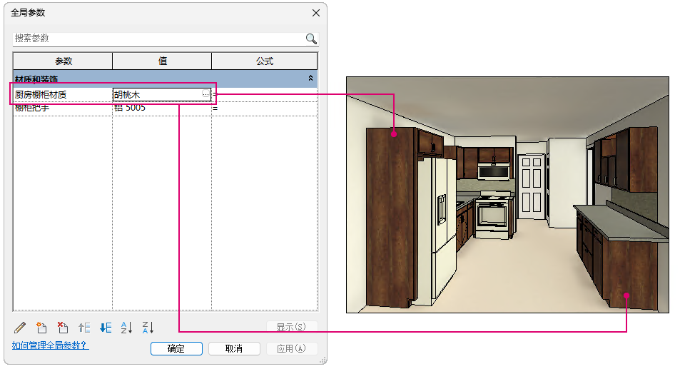

使用全局参数以更改已应用于项目中族的材质。在此示例中,正在处理厨房设计,您可能想要探索不同的材质外观。橱柜族都有类型参数来控制外观。该示例布局共有 16 种不同的族/类型。每个族都有一个用于主要橱柜的材质参数和一个用于门材质的参数。如果对材质进行更改,则需要更改所有族中的 32 个参数值,才能进行更改。使用全局参数,即可在一个位置设置所有厨房橱柜的材质。当然,可以更改材质图元本身的外观,而不是更改族的相关 32 个材质参数,也可以将材质指定给“橱柜”的对象样式以类似方式实现目标。在此示例中,假定这两个选项都不是必需的,而是使用全局参数控制材质外观。
首先,创建将指定给每个橱柜族的全局参数。

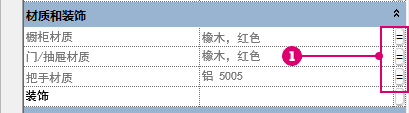

在创建材质全局参数后,将其指定给厨房布局中所用的橱柜族中的材质参数值。
  1. 选择图元,然后找到类型参数。
  2. 单击参数及其值右侧的按钮 。
    此时会打开“关联全局参数”对话框。
    可以选择符合规程和参数类型的非报告全局参数。
  3. 选择前面步骤中创建的材质全局参数,以指定给参数。
  4. 单击“确定”。
在将全局参数指定给族后,现在可以通过“全局参数”对话框控制族的材质指定。
要修改新创建的全局参数的值,请依次单击“管理”选项卡 “设置”面板(全局参数)。选择其他材质,它将应用于厨房中的橱柜。不再需要分别修改每个族的类型参数。
