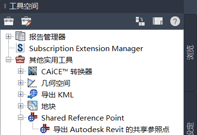

在 Civil 3D 中,转到“工具空间”“工具箱”“Subscription Extension Manager”>“Autodesk Shared Reference Point”“导出 Autodesk Revit 的共享参照点”。

  1. 在 Civil 3D 中,转到“工具空间”“工具箱”“Subscription Extension Manager”“Autodesk Shared Reference Point”“导出 Autodesk Revit 的共享参照点”。

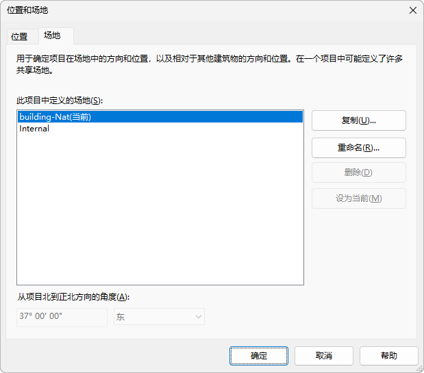

  1. 在 Revit 中,转到“功能区”“管理”“位置”。
  2. 转至“场地”选项卡,然后选择新创建的共享坐标系。
  3. 选中“设为当前”框,然后单击“确定”。此时,Revit 和 Civil 3D 模型将进行协调。若要进行测试,请转至 Revit 中的“属性”选项卡,并将“方向”设置为“正北”。Revit 模型应旋转以匹配 Civil 3D 中的内容。

  1. 若要使用 Shared Reference Point 扩展程序,请在 Civil 3D 工具箱中选择“为 Autodesk Revit 导出 Shared Reference Point”。

  9. 若要将模型更新为新坐标系,请转至“管理”选项卡,然后选择“位置”。
  10. 从“位置”对话框的“场地”选项卡中,选择新坐标系,然后单击“设为当前”。
